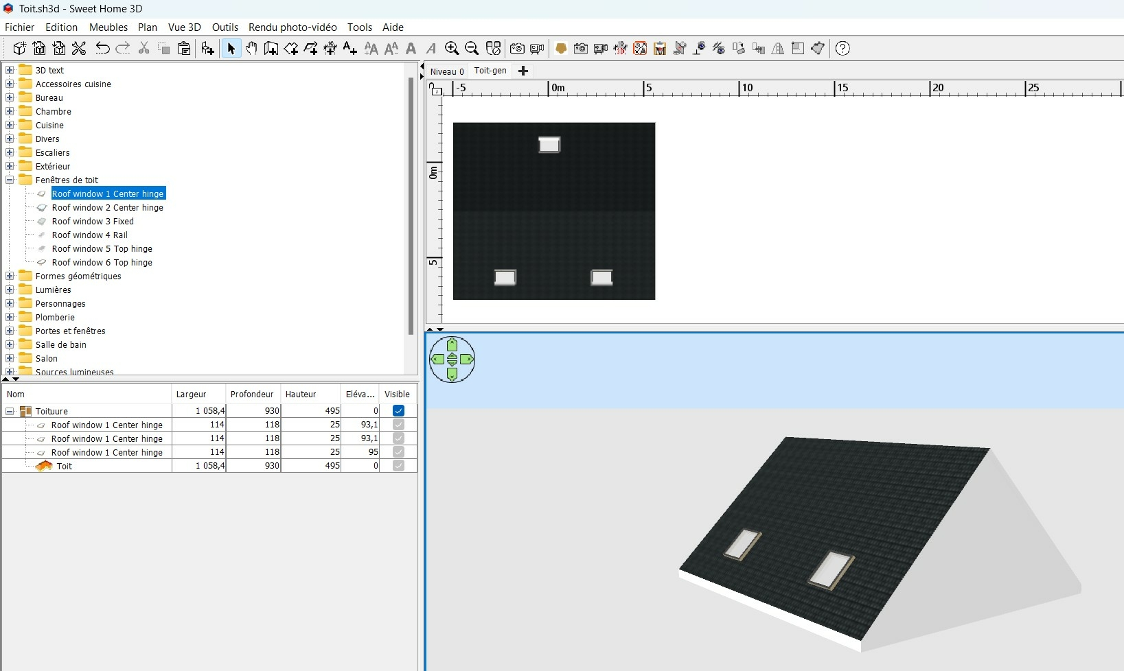

L'une des deux solutions est évidement d'utiliser le générateur de toit et d'y incorporer les Velux de votre choix sélectionnés dans le groupe "Fenêtres de toit" et non dans le groupe "Portes et fenêtres".
Dans votre cas, le toit est placé au niveau 1 avec une élévation de 130 cm. Mais vous serez probablement obligé de modifier la position et l'élévation de ces Velux pour que ce soit cohérent vu de l'intérieur de l'étage.

Je me suis permis d'affiner certaines caractéristiques du toit, notamment l'élévation des Vélux et la hauteur sous plafond de l'étage à 2,30 m.
Si ça peut vous aider, voici le lien du nouveau fichier:
https://www.mediafire.com/file/hqxoolou7xp9in8/3DModel_new_2.sh3d/file
