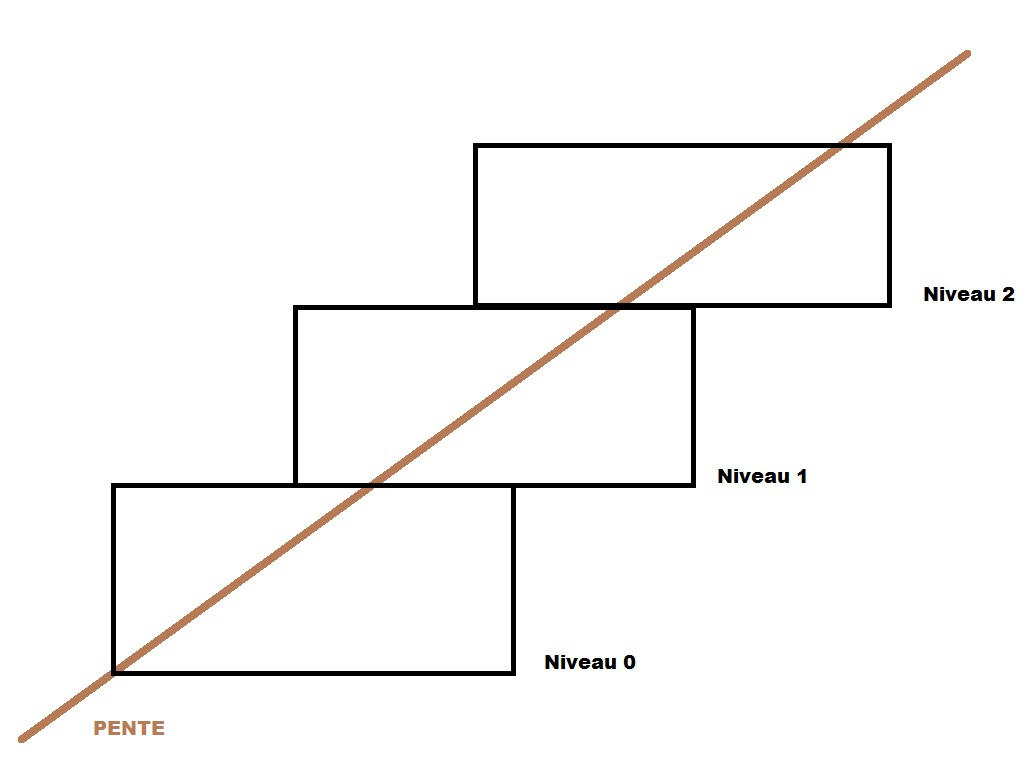

Bonjour, j'utilise sweet home depuis près de 2 ans aujourd'hui et je le trouve génial. Mais j'aimerais savoir comment faire des plans sur des terrains en pente. Merci davance

Bonjour, Il faut s'inspirer des incas à Machu Pichu. Plus sérieusement, il faut procéder par niveau (ou étage/terrasse selon l'importance de la pente) si j'ai bien tout compris. J'avais les mêmes soucis avec mon château fort (Voir ici par exemple) . Dans ton cas je verrais comme ça : Tiens nous informer. Bon courage.
