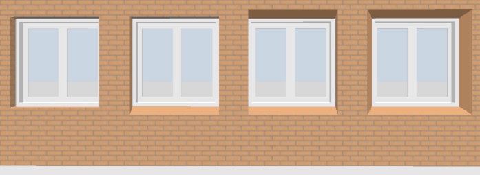

J'ai voulu vérifier quelle solution pourrait fonctionner le mieux pour faire des ébrasements en haut et en bas, et je pense qu'il vaut mieux utiliser des triangles. Mais comme il ne faut pas qu'il perce le mur de chaque côté, c'est un peu plus compliqué à importer donc je vous propose plutôt d'effectuer des copier-coller des embrasements de l'exemple attaché à ce message, dont la capture ci-dessous montre ce que ça pourrait donner.
A noter que les textures utilisées sur les triangles d'embrasement risquent de n'être pas très bien appliquées suivant l'image utilisée, c'est pourquoi j'ai utilisé ici une couleur simple.

Effectivement je n'étais pas arrivé à trouver la bonne orientation du triangle permettant d'obtenir la découpe sans percer le mur ... un peu abattu je m'étais tourner vers une solution plus longue = box invisible intégrant toutes les embrasures obliques et ajout de boites ou de triangles pour créer en positif mes pans obliques !!
Votre solution est propre, sans bavure et surtout plus rapide.
Encore une fois merci d'avoir donné de votre temps pour résoudre mon problème.
