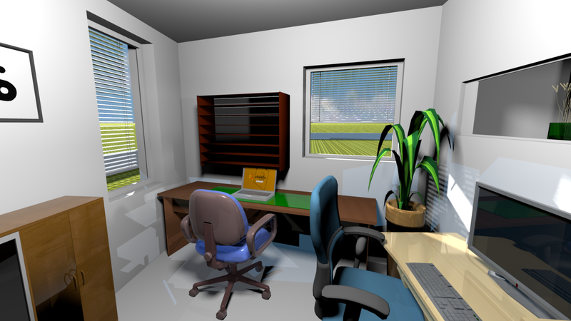

Un petit exemple de ce que ça donne, sur une vue de notre future maison [;)]
- avant-projet_rdc5.png (308.1 KiB) Viewed 4170 times
Frédéric
