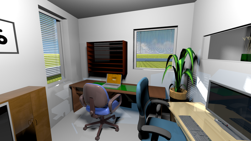

Un petit exemple de ce que ça donne, sur une vue de notre future maison wink
Attachment avant-projet_rdc5.png (315497 bytes) (Download count: 4154)
Frédéric
[Apr 15, 2010, 10:20:04 PM] Show Printable Version of Post    View Member Profile    Send Private Message [Link] Report threatening or abusive post: please login first  Go to top
