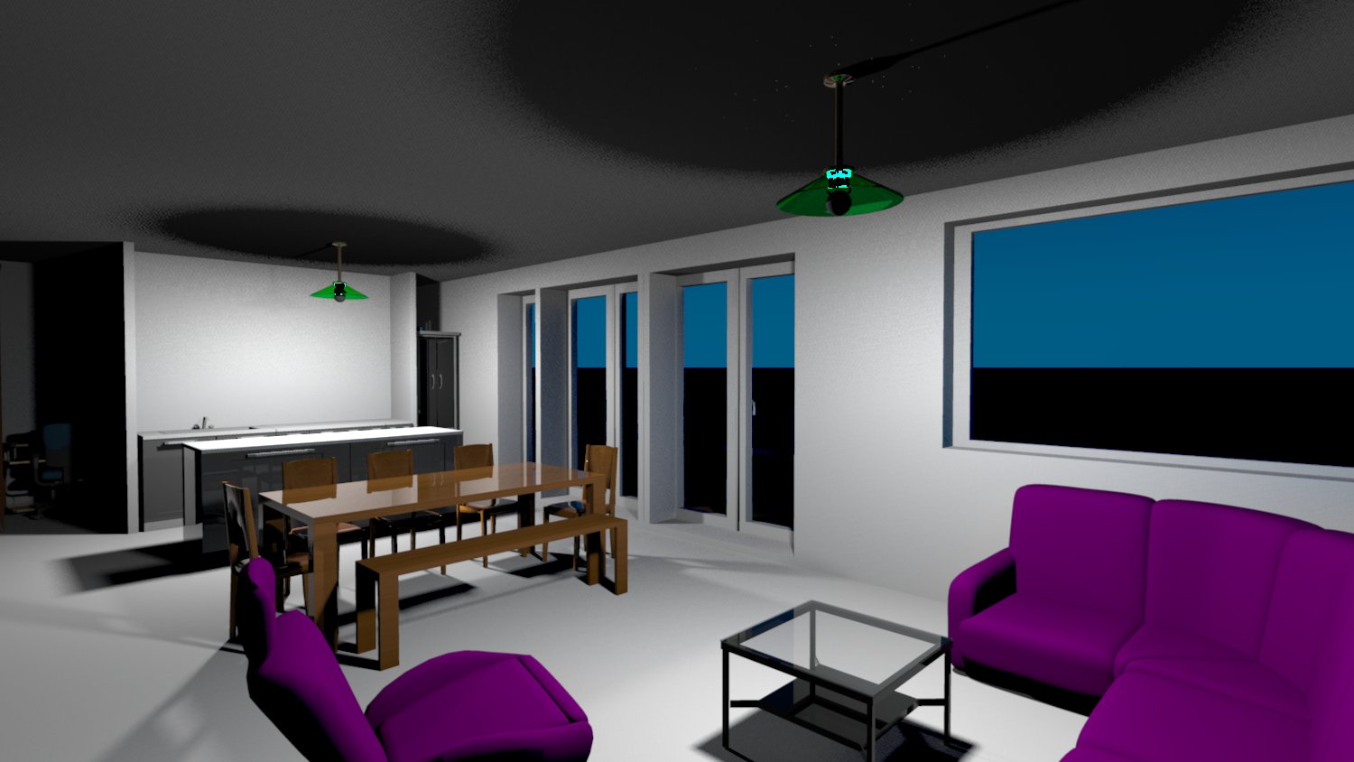

J'ai fait quelques essais comme toi avec SunFlow, comme le montre l'image suivante :
où on voit que l'applique murale au fond à gauche et les bougies éclairent la scène.
Pour tous les programmeurs que ça tente de générer des images similaires, la modification à effectuer dans la classe PhotoRenderer n'est pas compliquée à reproduire. Pour remplacer les lumières calculées au plafond par les sources lumineuses du catalogues, il faut remplacer les lignes 179 à 218 par le code suivant :

Pourquoi ne pas aller plus loin alors ?
Comme tu le pressens, je suis surtout gêné par la limitation de SunFlow qui ne traite pas la lumière à travers des surfaces transparentes. Pour les vitres, on peut les enlever, mais pour les ampoules il faudrait être capable de les retrouver pour les enlever et pour les abat-jours translucides, on est coincé. Au final, la plupart des lumières du catalogue n'ont aucun effet avec le code précédent à cause de cela... [:(]
