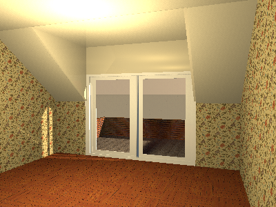

Re: HILFE...Dachgaube darstellen?!?!
Harry,
Hier gibt's noch eine andere Loesung.
Hey hansmex...cool! So ungefähr wie auf dem Bild dargestellt, soll es bei mir auch aussehen, Danke für die schnellen Hilfen. Werde mir das jetzt direkt mal anschauen.
Nochmals Danke und einen schönen Restsonntag!!! [:x] *grins*
H_H

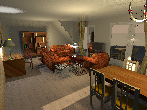

- Wohnzimmer neu.png (475.8 KiB) Viewed 2877270 times
Ich werd bekloppt...
Nicht nur meine Dachschräge/Balkon-Gaube ist drin...nun bekomme ich auch noch eine klomplette Einrichtungsempfehlung! *grins* Die Balkontüren sind übrigens etwas anders als dargestellt. Links (schmal) ist wie dargestellt zweiflügelig offnenbar (links ohne Klinke). Auf der rechten Seite (breites Fenster) ist lediglich die linke Seite öffnenbar. Rechts ist lediglich eine Fensterscheibe...aber egal. Einfach genial...mir fehlen die Worte!
Ich werde versuchen, dass anhand meines Wohnzimmers nochmal nachzuvollziehen...grundsätzlich interesieren mich natürlich die einzelnen Schritte, um das so hinzukriegen. Wäre vielleicht mal ein Vorschlag für kommende Versionen: Dachschrägen/Gauben-Assistent.
Nochmals vielen, vielen Dank!!!
H_H
