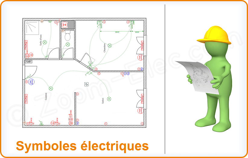

Bonsoir,
Je mets à jour ce fil.
SYMBOLES ELECTRIQUES
Libres de droit (en JPG et PNG, les PNG sont mieux)
https://www.schema-electrique.net/symbo ... tique.html
Voici ce que j’ai fait pour faire un schéma éléctrique.
DANS SWEETHOME 3D
1. Outils
2. Exporter l’image du plan
3. Hauteur pixel : 5000 (méilleure précision), format PNG
DANS INKSCAPE VERSION PORTABLE
https://portableapps.com/apps/graphics_ ... e_portable
1. Fichier Ouvrir le plan PNG
2. Fichier importer, exemple “interrupteur.png” et “lumiere_plafond.png” à placer
3. Relier les deux éléments par une courbe de Bézier, pointillé en couleur.
4. Fichier > Exporter > Format PDF
On peut obtenir quelque chose comme ceci :
Pablo.

Quitte à mettre à jour ce fil, vous auriez pu aussi citer la possibilité de créer des lignes courbes, ce qui permet de se passer d'Inkscape.
